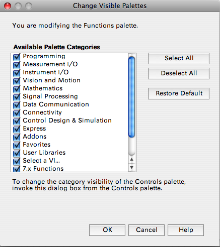

我安装的labview8.6中文版怎么没有数据采集函数的子选板?是不是少装了哪个模块么?谢谢!

应该是DAQmx没装!

装了呀,而且是在NI的网站上下的NIDAQ902f0这个最新的版本。
我电脑上的labview2009上就有这个子选板的。

如果已经安装了DAQmx,在MAX中可以看到!你试试!

另外,在选板中,设定选择所有项!

首先,我在max中能看到传统的NI-DAQ 7.4.4,但是在LV8.6中就是没有这个选板,不知是不是二者的版本不兼容?
其次,我按照您说的将所有选板都设置为可见后,仍然没有这个选板。
不过,还是谢谢您的指教,实在不行我就用LV2009好了,虽然是英文的。

如果在MAX中没有看到DAQmx说明没安装上,再次安装DAQmx并选取安装目录为:LabVIEW8.6

在一台电脑上,安装这两个版本?
估计你的传统DAQ和DAQmx都安装在2009的文件夹下了!

我将LV2009中的相关文件夹拷贝到8.6中后,能在8.6的选板中找到这个子选板了。
但是还有一个问题,就是在两个版本中拉取这个子选板下的模块时,都会提示说“动态链接库(dll)初始化例程失败。”
您知不知道是什么原因呢?

每个版本都是独立的文件夹,所需的文件分别单独安装(包括工具包),就应该没问题。
