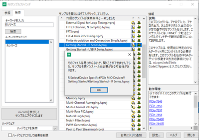

お世話になっております。
NI Package Managerで「LabVIEW FPGAモジュール(32ビット) 日本語版」を修復いたしました。
その後、PCを再起動しNIサンプルファインダから「Getting Started-R Series.lvproj」を起動しようとしましたが、前回と同じでファイルバージョンが異なるエラーが出ました。
また、以下の画像のような説明も出ました(FPGAモジュールを修復する前は出なかった)。
他の対処法ですと、誰かに「Getting Started-R Series.lvproj」を2019年バージョンにダウングレード保存して頂いて、そのファイルを頂くといったことも考えられますでしょうか。

サンプルVIのバージョンが戻っていないようですね。
NI R Series Multifunction RIO ドライバ(19.x)を入れ直し忘れていませんか?
とりあえずプロジェクトを抜き出したファイルを添付します。ドライバなどが足りないとエラーになるかもしれませんが、入力レンジの設定だけなら見ることができると思います。
展開したフォルダは、C:\Program Files (x86)\National Instruments\LabVIEW 2019 下にあるはずです。
サンプルプロジェクトは \examples\R Series\Device Specific\PXIe MIO Devices\Getting Started 下にあります。

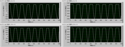

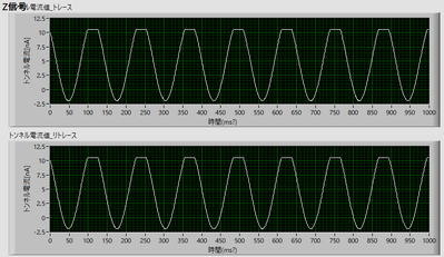

以下の添付プログラムで、入力電圧レンジを設定しました。
「Connector0/AI0」は±1V、「Connector0/AI1」は±10V、「Connector0/AI2」は±10Vです。
ファンクションジェネレータを使ってそれぞれに電圧を加え、波形を確認しました。
 上記の波形は「Connector0/AI0」にファンクションジェネレータから1Vpp,オフセット500mVの正弦波を入力したものです。1Vあたりで波形が飽和しているので、入力電圧レンジの設定は正しく行えています(オフセットを-500mVにして、マイナス側の飽和も確認しました)。
上記は「Connector0/AI1」にファンクションジェネレータから入力した波形(5Vpp、オフセット1V、正弦波)がロックイン出力電圧1で、「Connector0/AI2」に入力した波形(5Vpp、オフセット5V、正弦波)がロックイン出力電圧2になっています。
「Connector0/AI1」「Connector0/AI2」ともに入力電圧レンジ±10Vに設定しましたが、波形からそれぞれ±2V、±5Vになっていることがわかります。
これはどのようにすれば±10Vに設定できますでしょうか。
