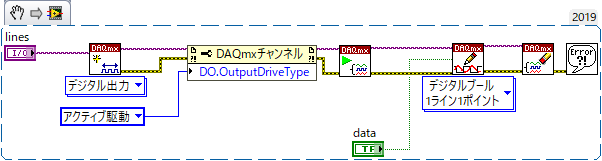

以下URLを参考にUSB-6501の出力駆動タイプをアクティブ駆動へ設定したいのですが、LabView 2019でブロックダイアグラムで作成したところ、エラーが出て設定できません。
初心者質問で恐縮ですが、どのようなダイアグラムにすれば設定ができるか情報いただけますと幸いです。

この設定は、下図のようにDAQmxチャンネルプロパティノードで設定しますが、どこでどのようなエラーが発生するのでしょうか?

いただきました情報で、LabVIEW上ではアクティブ駆動に変更することができました。
素人質問で大変恐縮なのですが、以下図にてRun continuouslyを実行している間はアクティブ駆動になっているようなのですが、別ソフトウェアにて開くとオープンドレインに戻ってしまいます。
USB-6501からの信号を常にアクティブ駆動に変更する方法は添付したような内容でよろしいのでしょうか。

はい、添付いただいたプロパティノードで間違いありません。別のソフトウェアというのは、LabVIEWプログラムのことでしたら、同様のプロパティノードをご使用ください。

C言語用の関数をご使用なのですね。DAQmxCreateDOChan()は、デジタル出力のチャンネルを作成しているだけですので、SetDOOutputDriveTypeで設定してください。
この設定は、ハードウェアに保存されたり、ジャンパーなどハードウェア的に設定されるものではありませんので、ソフトウェア的に適用する必要があります。LabVIEWで設定してもそれが維持されませんので、ご注意ください。
