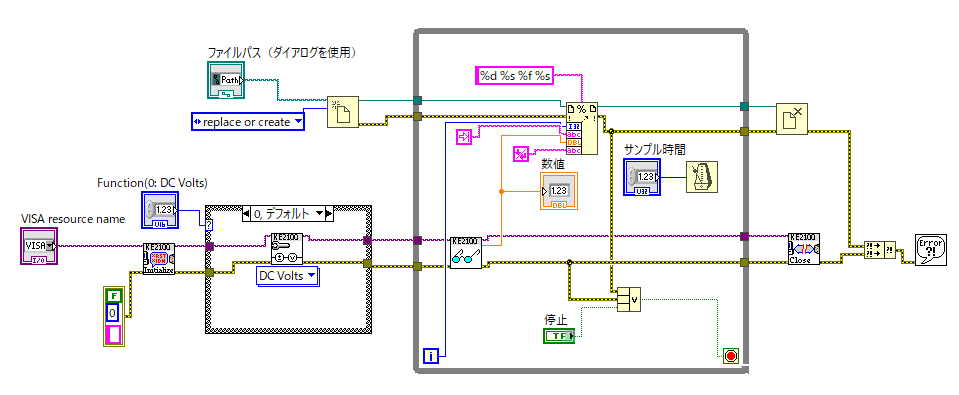

もしよろしければあと一つお聞きしたいことがあるのですが、ファイルを
開いた後、データを複数回取り込むよう設定しましたが、ボタン(ブール)を
押したときの測定値を都度ファイルに取り込む場合の処理がどうもうまくいきません。
現状のviを添付します(関数はData.Read.Singleに変更しています)。
アドバイス頂けると助かります。

Data Read Single VIに変更してファイルにフォーマット関数を使用しているのでしたら、ファイルを開く関数と閉じる関数はループの外側に配置して、ループ内に待機関数を入れて実行速度を調整してみてはいかがでしょうか?

上野様のViを作って起動してみたのですが、Data Read SingleのサブVIが実行不可能というメッセージが
出てしまいました。
初歩的なミスだとは思いますが、どこを修正すれば良いのかわからない状況です。
Viを添付させて頂きますので、申し訳ございませんがアドバイスお願いします。

実機がないため断定はできませんが、Whileループに入る前のケースストラクチャに未配線があるのと、Whileループの停止条件でボタンを押した場合とエラーがあったら停止するように変更したほうが容易にデバッグできるかと思います。

ご回答ありがとうございます。
所望の動作を確認できました。
