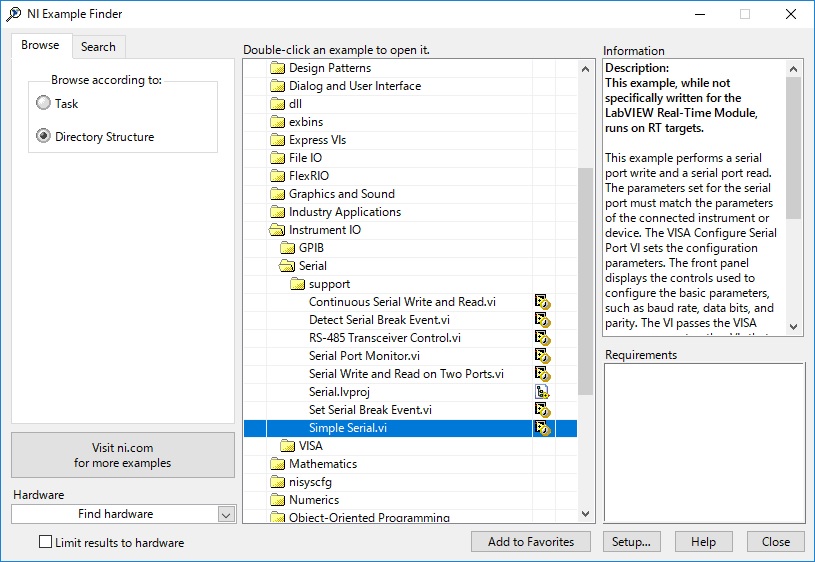

現在LabVIEWを使って岩通デジタルマルチメータVOAC7521Aを制御し、30秒ごとに電圧を計測したいと考えております。DMMの端子はRS-232Cのみです。しかしながらLabVIEWにはこのDMMの型番の計測器ドライバがないため、VISA関数を使用する必要があるとのことです。シリアル通信の例としてヘルプのシリアルを見たのですが、まだLabVIEWを使用し始めて数日なため、あまり理解することができませんでした。
どのようなプログラムで上記のようなことを実現すればよいか、もう少し詳しくご教授いただければ幸いです。拙い文章で申し訳ありませんが、よろしくお願いします。

こんにちは、
マルチメータではないのですが、岩通のオシロスコープをRS-232Cで制御する講習会を開催したことがあります。講師のFujitaさんがNI Communityに資料をアップしてくれていますので、少しは参考になるのではないでしょうか。

yuzuchaさま、
[「呼び出し」→「書き込み」→「読み取り」→「閉じる」] という理解でOKだと思います。LabVIEW以外の他の言語でも同様なのではないでしょうか。
ハード的に接続できて、コマンドを入れて、思ったような反応が帰ってくるところまでたどり着けば、半分以上仕事が終わり、という感覚です。
一定時間で測定して、表示して、記録するプログラムに仕上げるあたりがあと半分。

yuzuchaさま
添付資料は正しい方向に進んでいると思います。
LabVIEWのhelpメニューのFind Examples...でSimpleSerial.viを開いて動かしてみたらいかがでしょうか?
COM番号とか、シリアルの設定をして、実行後のResponseに計測器の名前が出てくるようであれば接続がうまくいっている確認になります。
それがうまくいったら、ダイアグラムのWriteの部分にマニュアルで調べたコマンドを書いて正しい反応が返ってくるか調べればよいでしょう。

yuzuchaさま、
ちょっと気になってIWATSUのHPを見たらVOAC752XシリーズのLabVIEW(Ver6.0)ドライバ・サンプルがありました。
これはどうでしょ。

ohashi様
ご無沙汰しております。あれから私情でLabVIEWに触れずようやく再開したところであります。
ohashi様に教えていただいた通りサンプルプログラムを実行してみましたが応答の欄が空欄のままになってしまいます。COM13、ボーレート9600と設定も致しました。
IWATSUからLabVIEWドライバもインストールし実行してみましたがこちらも動かず…。全く見当がつかないのですが、何か原因があるのでしょうか。
PCとデジタルマルチメータの接続にはSC-525ケーブルを使用しております。
よろしくお願いします。

ohashi様
ご無沙汰しております。
あれからなかなかLABVIEWに触れなかったのですが、ようやく再開した次第です。
色々なアドバイスを頂きありがとうございます。
サンプルドライバが動きましたので、ここからNI製の熱電対を制御する方法をまた考えていきたいと思います。
