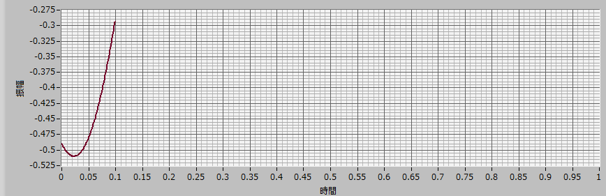

時間を大きくしたらこのようになってしまいどうすれば設定した時間までのデータを取ることができるのでしょうか?

cva125さん こんにちは
あげていただいている内容では情報が足りず、参考になるお返事は難しいと思います
下記情報をいただけますか?
①時間を大きくしたら→何の時間を大きくしたのでしょうか?(例:データを取る時間間隔だと1秒ごとを10秒にした等)
②設定した時間まで→データを記録する時間(例:2時間ぶん、や1日ぶん等)
③取りたいデータはなんでしょうか?→例:電圧を10秒ごとに1時間計測してグラフにしたい等
お願いいたします
08-26-2019 04:13 AM
返信ありがとうございます。また情報が少なくてすみません。
①、②波形グラフの横軸時間を大きくしました。デフォルトと状態だと0.1だったのですがそれを1にしました。
③1秒までの波形を取りたいです

グラフのもとになるデータが、数値データかハードウェアか不明ですが
1秒間のデータを取りたいということですがデータの個数やサンプリング時間の指定がありませんでしたので
仮に1秒間に100個のデータ(10msごとに1個)を取りたいと仮定します。
ちなみにこのグラフの設定は10msごとに10個の設定と思われます(そのためデータが100msまでしかない)
・数値データの場合
10ms(時間またはサンプリング時間)ごとに10個(データの数または回数のデータをプロットする
という設定もしくはプログラムがあると思います。
この部分を10msごとに100個(100回)としてください
・ハードウェアからの読み取りの場合
nサンプル(もしくは複数サンプル)でサンプリングレート100Hz、データ数100
の設定にします。
ブロックダイアグラムの書き方によるのでまずはこの内容を参考にして該当となりそうな数値や設定を見つけてみてください

ありがとうございます。解決できました!
