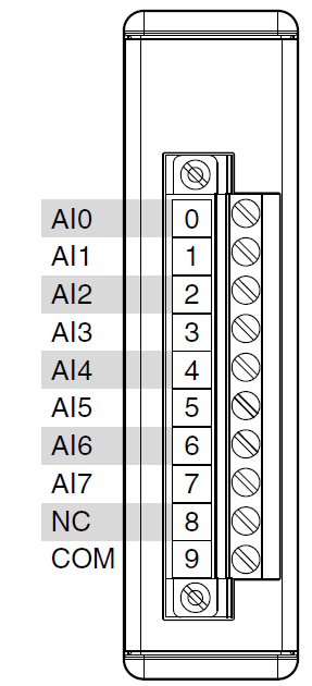

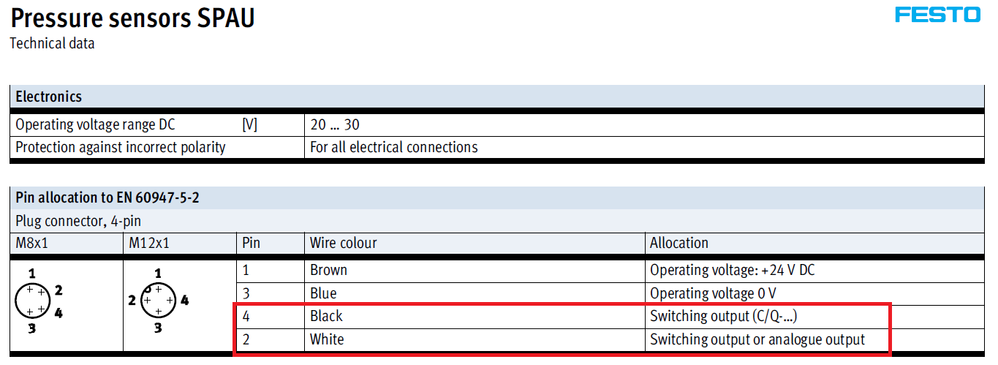

目前想要使NI9201來截取壓力錶頭的類比電壓輸入(使用CompactRIO),在接線上遇到一些問題,想請問壓力錶頭的PIN2及PIN4應該要分別接到NI9201的哪幾個PIN孔呢,另外想請問一下9215及9201兩款接線的差異為合,以上再麻煩非常感謝

PIN2可接到AI0-AI7任一個PIN孔,PIN3接到COM,PIN4不接應該是可行的,這部分可能需要請您嘗試看看。

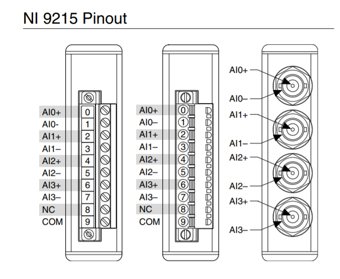

NI9215及9201兩款接線的差異就在於NI9215只有4組AI PIN孔,分爲正負類比輸入,假設正的脚位接在AI0+,負的脚位則必須接在AI0-或COM。而NI9201則有8個AI PIN孔,其正的脚位可接在AI任1個PIN孔,負的只可接在COM。
NI 9215http://www.ni.com/pdf/manuals/373779g.pdf
