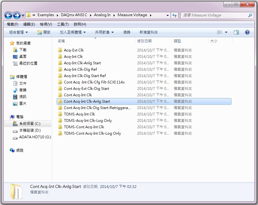

利用C++Builder6抓取USB6361電壓訊號
我想利用C++Builder6C++Builder6.jpg抓取USB6361電壓訊號
雖然NI有提供範例程式,但我還是不太了解該如何抓取
不知道是不是只有支援C#
不知道有沒有人嘗試過這樣抓取,還是只能使用LABVIEW擷取訊號?
