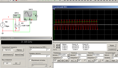

Dear Forum,
In the attached file there is only one component - VCO that outputs well until 10 Khz (when varying the voltage)... but when i increase freq value output in properties up to 100Khz or Mhz.... it - VCO / probe does not show in 100Khz or Mhz ranges ....

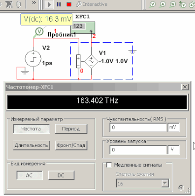

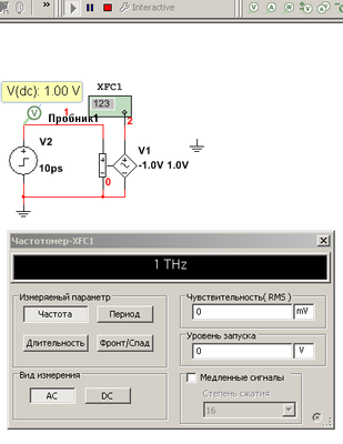

Я сделал интерактивный анализ, можно и в параметрическом, и в трансцендентном...
пАРАМЕТРИЧЕСКИЙ АНАЛИЗ НЕ ПОЛУЧИЛСЯ....😓
Message 2 of 20
(3,513 Views)
-и ещё одна симуляция
Message 3 of 20
(3,501 Views)

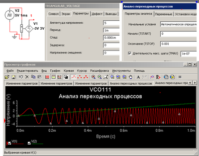

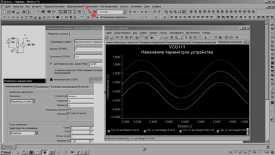

I am trying to work out your advise...
Meanwhile i am confused... in attached file i loose my sine as the voltage increases...
You will see that at 3.5v of supply voltage to VCO my since gets strange shape...
And once i increase voltage, freq goes down ?? /:
Message 4 of 20
(3,498 Views)
Another crazy behavior of VCO output when supply voltage is 2.25v ... /:
Message 5 of 20
(3,497 Views)

Давайте проверим возможности MS. Всё дело в настройках анализа. Нужно, чтобы время нарастания напряжения несильно отличалось от нарастания частоты. А, чтобы волна была неломаной, нужно уменьшить Tnax и выбросить осциллограф, который жрёт много программных ресурсов
Message 7 of 20
(3,477 Views)
Я вас немного неправильно понял, выдав предыдущие симуляции. На максимальную частоту нужно правильные условия ставить. Tmax не должен быть больше частоты, а значит и время симуляции увеличится. У меня оно уже нетерпение вызывает на 139 терагерцах, а частота дальше растёт...
 Вы продолжите эту симуляцию и результаты выложите нам
Message 8 of 20
(3,471 Views)
Accepted by topic author GTTT
Ваш файл тоже заработал,  при Tmax=1e-12

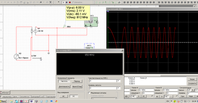

Hi Tipa,
First of all thank you for your superb explanations... it is a great assistance...
I wanted to simulate behavior of CVCO55CL VCO from Crystek.
https://www.crystek.com/microwave/admin/webapps/welcome/files/vco/CVCO55CL-0800-0980.pdf
From datasheet you will see that these type (family) VCOs are having
Output range of Freq ~ 0.5-2 Ghz
Input voltage a couple of volts
Input frequency can be up to max 2 Mhz per volt.
I wanted to simulate this / similar process with function generator as an input  (to play with sine, triangle waves in range for example 20 Khz) and to have an output of VCO 0.5 - 2 Ghz range, where it is jumping from one Ghz to another Ghz with that much speed as given in input.
When i set up Tmax e-12 then MS VCO is running in Ghz ranges but Freq generator goes crazy.
When i set up Tmax auto then MS VCO is screwed-up, but Freq generator goes ok...
That's where i am stuck....
