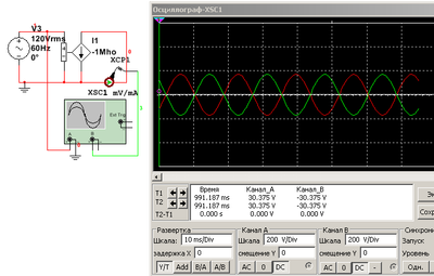

Привет! Две модели варисторов есть в основной базе, но, можно сделать модели с помощью синтаксиса spice

-ещё один пример нелинейного варистора (1 Вольт делим на ток датчика, получаем изменение сопротивления противофазно изменению напряжения на входе элемента; 169,-169 Ом)
