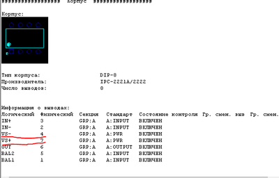

Iam trying to make a PAM( pulse amplitude modulation) circuit using sine wave generator circuit , square wave generator circuit and a modulator using a Tektronix oscilloscope .when i press simulate in the software its not giving me any sqaure or sine wave i dont know whats wrong have tried everything .Please check my circuits and help me figure out whats wrong!!

У вас ни на одном из генераторов не происходит вообще никаких колебаний. Разберитесь от дельно с каждым.
А "тектроникс" выкиньте . Он только мешает симуляции. Крутилок в нём до фига, а толку- ни фига...

Одну ошибку нашёл
Ещё с параметрами надо поработать...

Удалось получить синус

Генератор синуса-плохая схема. Очень неустойчиво себя ведёт при симуляции. Осциллограф вообще в интерактивном режиме не работает.

Здесь тоже ошибка. За 20 сек колебания не произошли

Для таймера 555 схему можно взять https://forums.ni.com/t5/Multisim-and-Ultiboard/Frequency-counter-not-working/td-p/4230629
