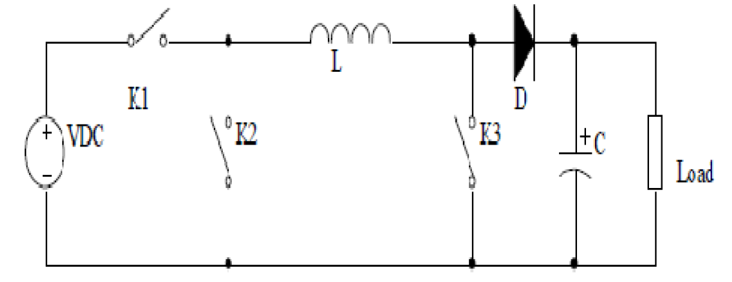

I would like to co-simulate the circuit below, but I'm not sure about which switch model to use in multisim.
Diego
circuit.pngHi,

Ciao Diego,
ti indico questo white paper dove potrei vedere le vari configurazioni degli switch in multisim.
Per simulare l'inverter magari inizialmente utilizza switch ideali poi li modifichi con quelli più reali.
Multisim
http://www.ni.com/pdf/manuals/374485a.pdf

Ciao Valerio,
grazie per il white paper, sicuramente mi tornerà utile!
In merito al circuito, non mi interessano che gli switch si avvicinino alla realtà, ma che siano facilmente controllabili da labview.
Ho provato a realizzare un primo circuito, ma ricevo il seguente errore:
