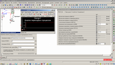

можно увеличить параметры шунтирования в определителе для пользователя, конденсатор начинает держать свой 1 вольт
(1,905 Views)
установим длительность моделирования в 200 сек, и выведем секундомер реального времени, посмотрим, как будет разряжаться конденсатор
-за 200 сек машинного и 202 сек реального времени конденсатор не успел хоть сколь-нибудь разрядиться. Вот что значит условия, определённые пользователем
