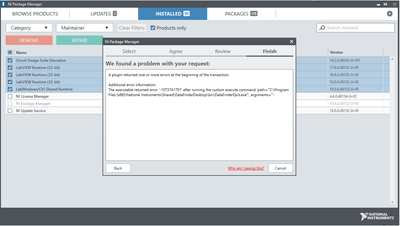

Hello everyone.
I am trying to uninstall Circuit Design Suite and I am receiving the error show below?
Thanks for your time

Even I am getting the same problem. May i know if you were able to uninstall it finally ?
Thanking in advance,
Avinash

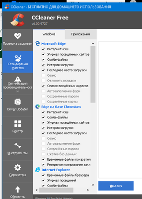

Здоровья!
Самый быстрый способ-установить более свежую версию поверх предыдущей, если, конечно, собираетесь дальше работать в Мультисиме.
Второй способ-переустановить операционную систему.
Третий способ, самый длительный- выкорчёвывать все файлы и записи в реестре вручную.
Я удалял
затем чистил реестр специальной программой (уже не помню, какой), которая удаляет скрытые и засекреченные записи в реестре. Потом в диспетчере задач вычищал процессы, службы, задачи, связанные каким-то образом с Мультисим. Короче, целый день потратил...
