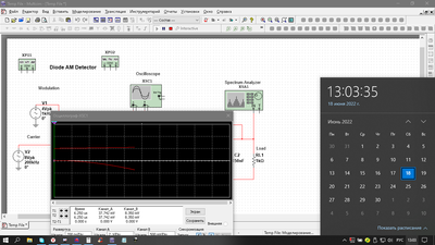

Влияние на скорость моделирования приборов из штатного набора

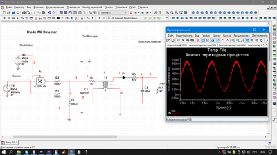

 теперь без анализатора спектра
Анализатор спектра очень медленно работает и не выдаёт полезной информации, Трансцендентный анализ работает шустрее и на графике всё понятно, что происходит на нагрузке
А, если заменить 2 источника и смеситель сигналов на АМ-источник, то и осциллограф начинает прилично считать...
