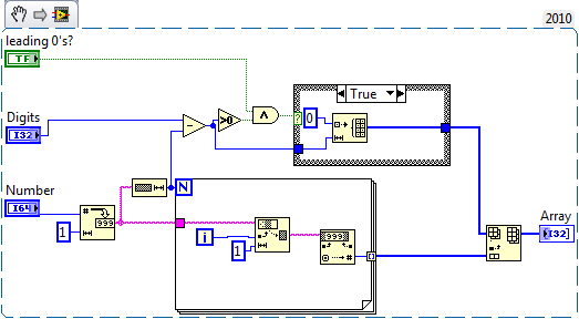

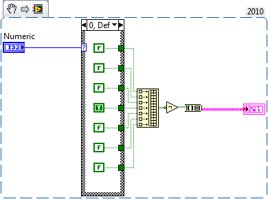

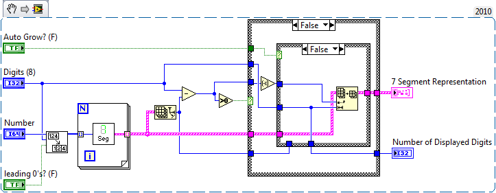

Carlos,
En este momento no tengo instalado LV 8.2, pero te agrego las imagenes de los diagramas de bloques, el secreto está en este VI:
En esta estructura CASE dependiendo del número que le mandémos son los LEDs que prenderá, hace un arreglo, dependiendo si tu display es de anodo común o de cátodo común requieres o no negar la salida.
Después transforma los valores del arreglo en un Cluster para poder conectar todo de manera separada.
Ahora este otro VI convierte de un número a un arreglo de boleanos:
Y este otro VI utiliza los dos SubVIs que acabas de ver:
Sin embargo, com te decía el secreto esta en el case del primer VI, es lo unico que necesitarias para poder tradcir los números.
Revisalos y si tienes duda de esto estoy a tus ordenes.
