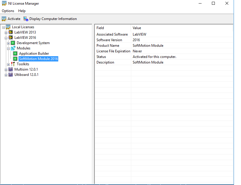

Tengo instalado el Solidwoks 2016 al igual que el Labview 2016, instale el modulo de NI Softmotion mas sin embargo no puedo realizar la coneccion de estos 2 sofware, Me prodrian ayudar por favor, YA he intentado de todo pero parece que Labview no reconoce el modulo de SoftMotion

Puedes verificar cual es el estado del modulo en el NI License Manager
y cuando abro cualquier ejemplo de labview
Me podrias ayudar por favor

Puedo ver que estas utilizando la version de LV de 64 bits, la cual no soporta el modulo de Softmotion, por lo que tendrias que utilizar la version de 32 bits, si esto esta correctamente instalado, eso deberia de hacer que el projecto funcione correctamente
