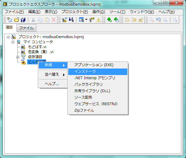

ところで、labviewで作成したソフトをlabviewが入っていないパソコンで起動することはできますか??
Message 3 of 9
(4,138 Views)
できます!
LabVIEW プロフェッショナル開発システムのパッケージをお持ちであれば、
プロジェクトエクスプローラから
インストーラ(ランタイムエンジンが含まれます)や
exe(ランタイムエンジンがないと実行できません)がつくれます。
パッケージの確認はヘルプ>バージョン情報
からみれます。
また、パッケージが違っていても、exe作成機能の追加購入は可能です。
詳細はこちらからどうぞ
https://knowledge.ni.com/KnowledgeArticleDetails?id=kA00Z000000kEw1SAE&l=en-US
https://www.ni.com/ja-jp/shop/product/labview-application-builder-module.html
