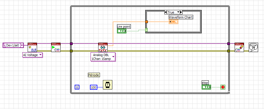

je veux acquérir point par point, c'est à dire faire 1 seule mesure a chaque fois que je tape une touche sur le clavier ou que j'actionne un bouton sur la face avant de labview.7 et ensuite afficher sur un graphe l'ensemble des mesures.
peut on envisager une solution simple avec un assitant DAQMX ?

Ceci dit, pour répondre à votre question, voiçi un petit exemple qui permet de lancer l'acquisition en continu et de n'enregistrer qu'un seul point lorsque c'est demandé en cliquant sur un bouton, ou en activant une touche du clavier. Ceci n'est qu'un exemple, à vous de l'adapter à vos besoins spécifiques.

Bonjour,
Autant pour moi, n'ayant pas LabVIEW 7.1, je vous envoie le diagramme de l'exemple...

c'est  parfait et élémentaire
