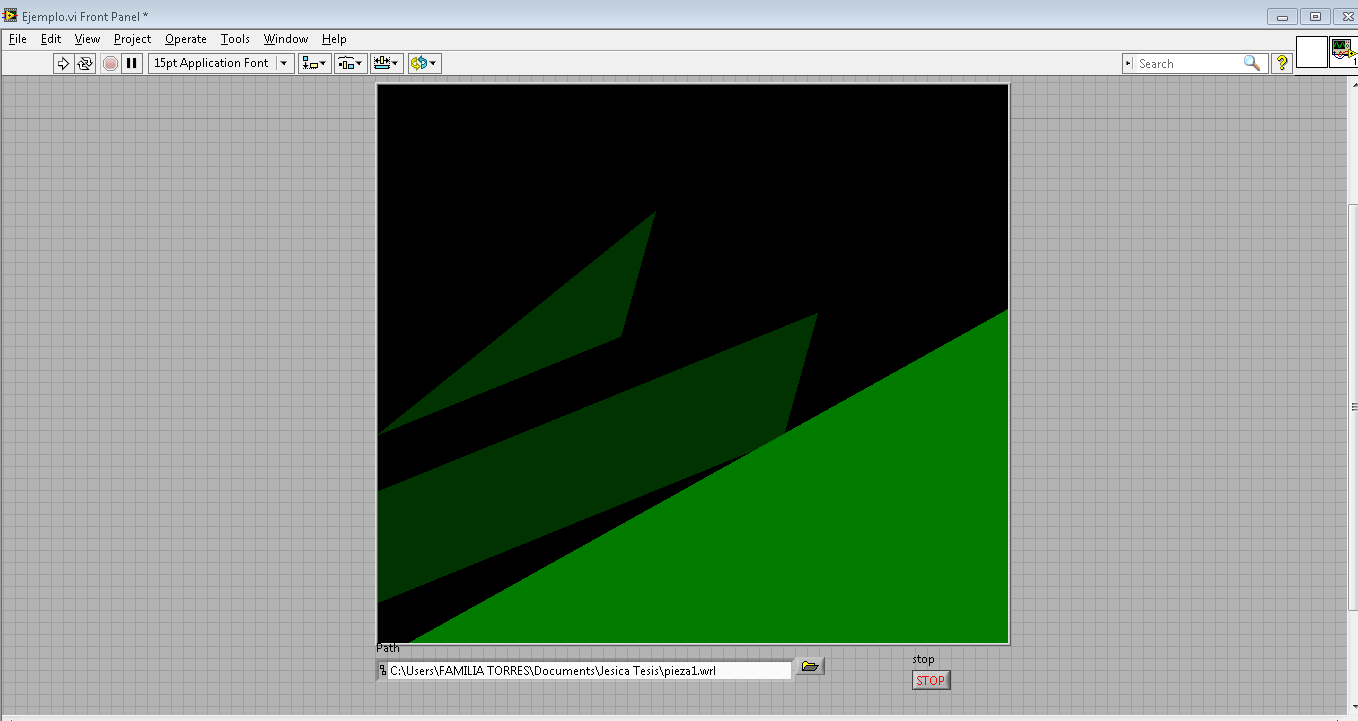

Es la primera vez que hago uso de los foros de NI. Tengo una consulta acerca de los archivoa VRLM; resulta que exporto un modelo hecho 3DS Max y lo voy a visualizar en el 3D control picture, y lo unico que puedo observar es partes del dicho modelo o una pantalla negra. A que se podra deber este error? He leido que puede ser debido a las librerias OpenGL pero no entiendo como se relacionan. He intentado descargando modelos ya hechos pero obtengo el mismo resultado al cargarlos.

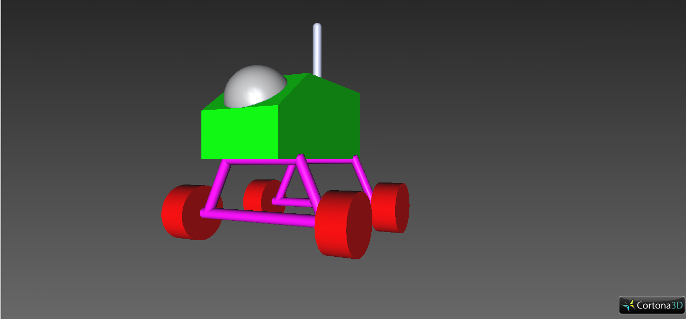

Ya intente utilizando otro pc, modificando las propiedades de aceleracion de la tarjeta de vide, utilizando otro chipset de video (intel,ATI,NVIDIA), utilizando otro sistema operativo; y todos tuvieron el mismo resultado. Descargue un modelo para intentar, pero los resultados son evidentes en las siguientes imagenes (aunque no estoy seguro si  los modelos son exportados al formato correcto):
Visualizacion en Labview
Modelo original

¿Tuviste oportunidad de revisar los formatos soportados por LabVIEW en el link de mi post anterior?  Si gustas, puedes compartirme tanto tu código como el modelo que estas intentando importar, para poder reproducir tu problema.
Espero tu respuesta!
