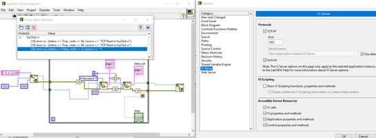

ich will über Netzwerkkabel auf einem externen Messgerät zugreifen. Das Messgerät funktioniert als Server und sendet Messdaten auf PC.
Beim Ausführen des VIs werden keine Daten empfangen. Die TCP/IP Verbindung wird nur kurz hergestellt und sofort abgebrochen. Komisch ist, über eine andere Software des Messgeräteherstellers können die Daten des Messgeräts fehlerfrei empfangen werden. Das ist der Screenshoot des VIs und der Einstellung.
Woran könnte das Problem liegen und wie kann ich es lösen?

Beim Ausführen des VIs werden keine Daten empfangen. Die Verbindung wird nur kurz und sofort abgebrochen. Komisch ist, über eine andere Software des Messgeräteherstellers können die Daten des Messgeräts fehlerfrei empfangen werden.
Some devices come with a very short TCP timeout value. I had devices where a TCP connection was closed when there was no new data packet within 1000ms. Maybe your device also has some similar settings?
Mind to share information about the device? Mind to attach real code (aka VIs) instead of pictures of code?
