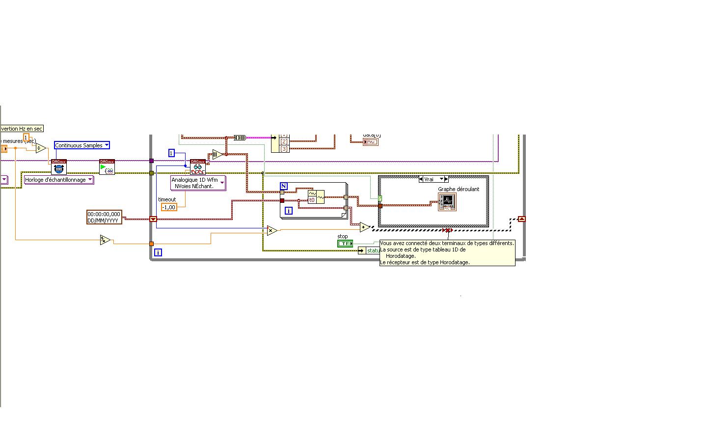

J'ai un autre soucis, Labview me dit que je ne peux pas associer un tableau 1D d'horodatage avec un horodatage.
Message 7 of 9
(4,029 Views)
Autant pour moi je me suis trompé. Je n'avais pas enlevé l'indéxation du tunel.
