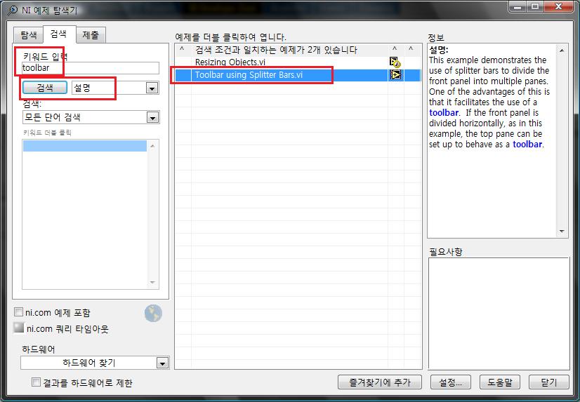

LabVIEW 툴바에 아이콘 추가 하는 방법 질문 입니다.
안녕하세요.
LabVIEW 2009버전으로 프로그램을 개발 하고 있습니다.
요번 프로젝트에서는 Toolbar 툴바에 버튼을 만들어서 사용 하여야 하는데
어떤식으로 해야 할 지 모르겠습니다.
자세한 설명 부탁 드리겠습니다. ^.^
감사합니다.

Hello, sangbok
This is Seyong in Korea.
An example on Example Explorer may help you.
Key-items are splitter bar and user defined button.
If you want technical support then you can send e-mail to supportkorea@ni.com
