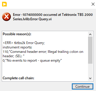

Error -10740000000 occured at Tektronix TBS 2000 Series.lvlib.Error Query.vi について
TBS 2000B SERIES のオシロスコープとLabVIEWを用いた実験をしております。
プログラムの実行前にエラーが出ていない状態でプログラムを実行すると、件名にあるようなエラーが出力され、内容は下記画像のようになっています。
画像は二つありますが、どちらも同一のものでスクロールを下へ下げたものが二枚目になります。
LabVIEWの英語版を使用していることも相まってエラーの内容と解決方法がよく分かりません。
LabVIEWの扱いに関して素人で申し訳ないですが、エラーが示していることを教えていただいてもよろしいでしょうか。

Did you forget a parameter?
Bill
