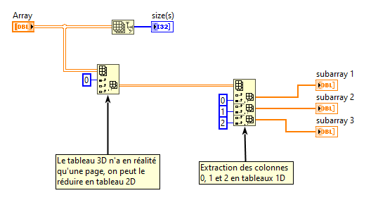

J'ai un tableau 3D et je veux le désassocier en 3 tableaux 1D dont chacun contient  une colonne.

Ça se fait très facilement avec la fonction "Index Array" :
(879 Views)
