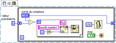

Il faudrait réinitialiser le compteur après la lecture du train d'impulsion ou utiliser un shift register pour mesurer la différence entre deux lectures du compteur. Dans ce dernier cas si le nombre d'impulsion s'arrête alors la différence entre deux lectures est de zéro.

Voici une version très simplifiée de l'idée.
Ben64

J'ai réussi a utiliser le shift register comme tu le conseil et ça marche parfaitement, cependant j'ai un soucis avec ma boucle FOR qui a une éxécution paticulièrement lente, aurait tu une idée ?
