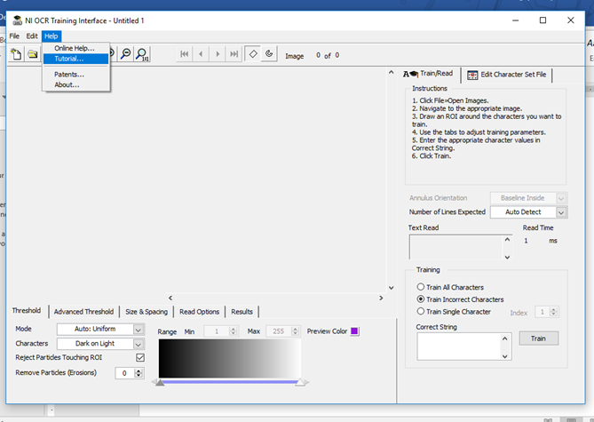

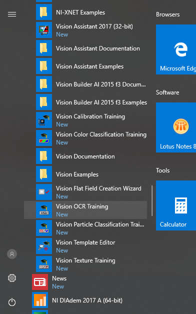

Về phần ứng dụng Vision, ứng dụng đọc ký tự được gọi là Optical Character Recognition (OCR). Trong ứng dụng này mình có thể train cho chương trình để đọc kí tự hiệu quả hơn. Khi cài VDM, bạn sẽ thấy có 1 tool nhỏ tên là Vision OCR Training Interface. Dùng tool này để tạo ra một file gọi là Character Set File, file này như 1 thư viện tra cứu cho chương trình đọc ký tự.

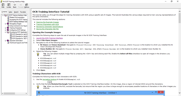

Cách dùng Vision OCR Training Interface để tạo file này bạn xem trong phần Help, theo như screenshot dưới đây:image.pngimage.png

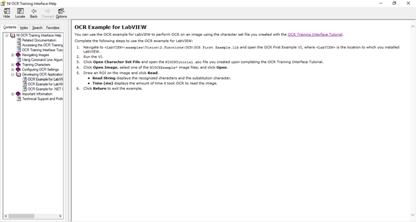

Sau khi tạo Character Set File, bạn mở Help rồi xem “OCR Example for LabVIEW” để xem cách dùng Character Set File này trong chương trình LabVIEW.image.png
