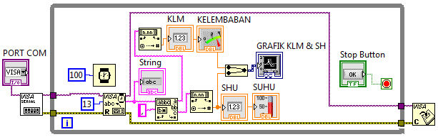

Sekedar info tambahan, siapa tahu berguna. Saya mencoba alternatif lain, tidak menggunakan LINX maupun LIFA, tetapi menggunakan VISA Read bawaan dari LabVIEW, seperti ditunjukkan pada gambar berikut:
Di gambar itu, saya isi kaki input byte count VISA Read saya isi dengan angka 13. Mengapa 13, karena saya mengirimkan data dari Arduino 2 data, yaitu data suhu dan data kelembaban, yang masing-masing kemungkinan nilainya antara 0 - 99, dengan tambahan 2 digit angka dibelakang koma, jadi ada 5 byte untuk satu data, kemudian ditambah karakter koma dan karakter Enter (Enter = Char 13 dan Char 10), jadi total adalah sebanyak 13 byte. Diisi 15 juga nggak apa-apa, karena secara otomatis, begitu LabVIEW menemukan karakter char 10, dianggap adalah data terakhir, sehingga data yang muncul setelah itu akan menjadi data baru.

#include "DHT.h"
#define DHTPIN 8
#define DHTTYPE DHT22   // DHT 11
// Connect a 10K resistor from pin 2 (data) to pin 1 (power) of the sensor
DHT dht(DHTPIN, DHTTYPE);
void setup() {
  Serial.begin(9600);
  dht.begin();
void loop() {
  float h = dht.readHumidity();
  float t = dht.readTemperature();
    Serial.print(h);
    Serial.print(',');
    Serial.println(t);
  delay(100);
ok, semoga bermanfaat.
