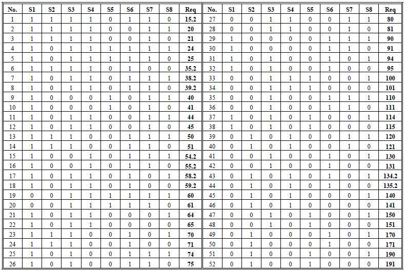

perkenalkan saya salah satu mahasiswa, saya ingin bertanya bagaimana cara membuat variasi kerja relay dapat dikontrol baik secara random maupun berdasarkan input yang sudah ditentukan layaknya seperti pada jurnal yang saya lampirkan. terimakasih dan mohon bantuannya.

apabila menggunakan program seperti penyalaan led, bagaimana cara memanggil program tersebut atau menampilkan simbol pada labview. karena apabila dengan program pada arduino variasi tersebut blm saya pahami dimana program pada arduino akan otomatis bekerja. pada jurnal terdapat 4 kasus yang berbeda yang menurut saya dapat ditampilkan pilihan tersebut pada labview. mohon bantuannya.

untuk example sudah saya coba baik dengan menggunakan linx, namun dapatkah kita menghidupkan beberapa switch hanya dengan satu tombol, apakah dengan menggunakan shift register? maksud saya bagaimana caranya kita misalkan menghidupkan switch 123 lalu 234 lalu 456 secara otomatis dengan lama delay yang dapat diatur masing" namun hanya dengan sekali klik saja pada interface labview.
52 variasi switch ini dapat hidup secara otomatis dengan delay yang dapat diatur52 variasi switch ini dapat hidup secara otomatis dengan delay yang dapat diaturitu yang saya tanyakan, bagaimana cara membuatnya secara otomatis.

Halo mas Masruri Yusuf yang bersemangat, saya coba membantu, Untuk membuat variasi kerja relay switch, mas Masruri harus memiliki 2 input, yaitu input pola variasi dan input waktu. Pola variasi kerja dapat dibuat dengan matriks. Sedangkan pewaktuan bisa dibuat dengan meng-increment shift register per detik (1000ms).Jika waktu sudah melampaui, maka hentikan increment.
Untuk lebih jelasnya, bisa dilihat contoh terlampir. Semoga bermanfaat.
salam hangat.

benar yang saya maksud seperti yang mas dian maksud, namun saya masih bingung bagaimana menghubungkannya ke arduino dengan menentukan bahwa relay switch tersebut terhubung pada pin digital output yang telah ditentukan. mohon bantuannya
note: saya ingin layaknya seperti ni-switch namun hanya menggunakan arduino saja
