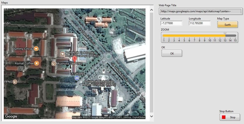

Kebetulan pernah mendapat projek yang sama, untuk dapat memasukkan layanan googlemaps ke dalam labview bisa menggunakan activeX. Untuk bisa menggunakan activeX diperlukan jaringan internet dan labview yang sudah mendukung fungsi activeX. Tampilan program dapat dilihat dibawah ini :
Info :
ActiveX fungsi yang bisa membuat browser di dalam labview. CMIIW
GoogleMaps API yang digunakan juga menggunakan yang gratis sehingga hanya bisa menampilkan gambar peta lokasi yang dimasukkan.
semoga bermanfaat... 🙂
