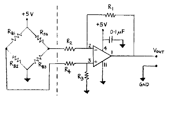

Sedangkan mengenai  koefisien gesek, seingat saya kalau tidak salah saat pelajaran fisika sma, koefisien gesek itu hasil perbandingan antara gaya yang bekerja dengan gaya gesek atau gaya yang melawan, untuk mengetahui gaya yang diberikan ke specimen mungkin bisa diketahui dengan rotary torque cell, sedangkan untuk mengetahui gaya yang melawan sepertinya harus pakai strain gage dengan memasangkan pada specimen / gear yang mau diuji. Strain gage ini sensor yang digunakan untuk mengetahui strain/stress suatu material, sesuai prinsip hukum hook, kalau sebuah material diberikan gaya, maka akan terjadi regangan, dan untuk mengetahui berapa micron peregangan material tersebut digunakanlah strain gage, setelah diketahui strain, maka stress pun bisa diketahui. Bila terjadi peregangan pada sebuah material yang ditempelin strain gage, maka resistansi (nilai Ohm) strain gage akan berubah, agar perubahan resistansi ini bisa dibaca oleh DAQ6008/Daq6009, maka diperlukan pengubah resistansi ke voltage, bisa digunakan prinsip jembatan wheatstone.
Starin gage pun bisa diaplikasikan untuk mengukur rotary force, ataupun force, sehingga sangat dimungkinkan untuk membuat loadcell atau rotary loadcell, atau torque cell. Dengan memasangkan strain gage pada poros, dan perlu juga ditambahkan slip ring untuk menautkan kabel strain gage agar tak ikut mutar, kita juga akan bisa mengetahui berapa stress yang bekerja pada poros tersebut. Harga strain gage jauh lebih murah, bila dibandingkan dengan loadcell, atau torquecell. Satu strain gage hanya sekitar Rp 30.000, dan sekalian juga kita bisa buat transducer/loadcell sendiri. Sedangkan harga loadcell, jelas lebih mahal dari harga NIdaq6008.
