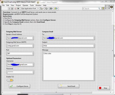

Selamat Siang. Saya ingin bertanya mengenai email SMTP, saya sudah membuat program email dengan acuan contoh dari example di labview. Namun saya mengalami kegagalan, ada error yang bertuliskan "Error 363513 occurred at LabVIEWSMTPClient.lvlib:Send.vi:2280001" . Apa yang harus saya lakukan agar email saya berjalan? saya menggunakan server smtp.gmail.com.

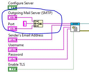

Dear Novaria,
Boleh di arahkan saat mencoba menggunakan example yang mana? Jika kita buka di Example Finder di Send Email using SMTP Client.vi, mungkin bisa sedikit dilihat dari lampiran untuk bagian Outgoing Mail Server (SMTP) membutuhkan string server dan port nya
Untuk sekiranya bisa dicoba terlebih dahulu ya

Maaf mas, bisa tolong arahkan bagaimana mengisi outgoing mail servernya? ini saya lampirkan dari example Send Email Using SMTP Client yang sudah saya isi, apakah ada yang salah? tolong kasihtau saya dimana kesalahan saya, kok ketika saya jalankan tetap terjadi error..
Terimakasih
(4,241 Views)

Boleh dicoba dengan merujuk pada informasi akun dari gmail, seperti di
https://support.google.com/a/answer/176600?hl=en
Jika kita buka example yang ada di LabVIEW, maka untuk menggunakan TLS maka yang diisi adalah
Port 587 (dapat dilihat pada link yang google tadi) dan kita true kan Enable TLS
Let us know bagaimana hasilnya ya mas
