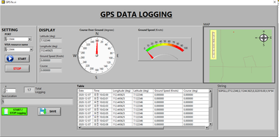

Permisi mau tanya, saya kan mempunyai program dengan sensornya itu gerak terus dan nilainya akan berubah rubah. Saya inginnya data itu tercatat secara 1 detik masuk tabel. Tapi disini masalahnya datanya yang masuk tabel jadi delay gitu. Misal nilai actual disensornya uda diangka 100 tapi yang masuk tabel masih 80 kayak antri gitu datanya yg akan masuk ke tabel.
Ingin saya di tabel juga mencatat secara real time.
Kalau tidak dikasih waktu jeda 1 detik, pengiriman akan real time tapi bukan 1 detik jadinya cepat gitu masuk ke tabel. Mohon pencerahannya, berikut saya lampirkan block diagram programnya untuk melecak kesalahan saya berada dimana.

Sepertinya untuk 2018 tidak bisa karena ini saya memakai tools yang ada di 2019 yaitu robotic karena mengambil data dari NMEA berupa string. ini saya coba save di 2018. Mungkin saya kirim ss programnya juga ?

Ada pak ss nya. Jadi ini prgramnya menerima berupa string ada simbol2 nya saya ambil angkanya saja.
ketika saya kasih angka 1 (yang berarti pengambilan data tiap 1 detik) ada delay yang tidak real time dengan sensornya. Jadi tidak mengikuti nilai actual sensornya. Tapi, ketika x saya jadikan 0 data di string bergerak cepat tapi pengambilan data tidak 1 detik

Pak dimas,
pada alat sensornya langsung mengirim tiap 1 detik.
Tapi kalau saya tidak menambahkan 1 detik untuk pengambilan di tabel keluarnya selalu 1 detik itu 5 data. Kalau saya kasih 1 detik pengambilan agar tercatat di tabel data tidak real time mengikuti actual sensornya

Ya itu, jadi jika sensor mengeluarkan data per 1 detik maka pada labview jangan di tambah kan delay lagi. Jika di tambahkan delay lagi maka datanya tidak sama dengan data sensor yang sebenarnya.

Mas Duviky, bisa dicoba untuk meyakinkan datanya realtime atau tidak, coba timestamp yang dicatat ke table tidak menggunakan fungsi timestamp dari labview, tapi real timestamp dari GPS nya.

Pak dimas,
Saya menambahkan 1 detik ini untuk pengambilan di tabel saja, jadi tiap 1 detik akan dimasukkan ke dalam tabel.
Jika tidak saya kasih tambahan 1 detik maka pengambilan data di tabel jadi 5 data tiap detik.
