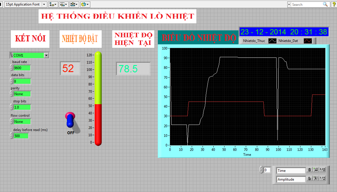

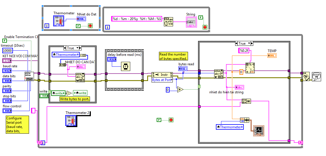

Member
on
Mình muốn hỏi thêm về bài toán này với việc giao tiếp với PIC qua cổng COM của hệ thống điều khiển nhiệt độ này thì phần lập trinh cho PIC và LabVIEW thế nào vậy?
many thanks!
dhquan1102
Member
Member
on
Về phần ý tưởng thì mình dùng Triac điều khiển dòng xoay chiều có cách li quang là opto MOc3021 . còn phần tìm điểm 0 của dòng xoay chiều thì mình sử dụng Mạch Detect zero cho vào ngắt RB0 pic887. Bạn tìm hiểu trên mạng có đó. còn code labview thì mình truyền nhiệt độ đặt xuống(gửi qua dạng mã AsCII) với hàm ngắt RDA . còn dữ liệu truyền lên là kiểu float dùng hàm printf() .
