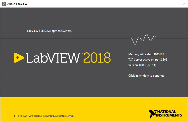

Bonjour,
Je souhaite déclarer des modules DAQ simulés dans NI MAX, et j'obtiens cette erreur (en PJ).
Je ne comprends pas cette erreur car la version de LabVIEW indiquée dans le message n'existe plus sur mon PC. Hier j'ai réinstallé tous les logiciels NI, pour travailler sur un nouveau projet, et donc j'ai installé la version 18.1.0 SP1 de LabVIEW...
Avez-vous une solution ?
Merci

Bonjour,
Je n'ai pas de solution immédiate, non. Ce que je ne comprends pas, c'est que vous dites avoir installé LabVIEW 2018 SP1, et que la version proposée dans le message d'erreur (18.0.1f4) correspond à une version 2018 SP1 :
Splash screen About LabVIEW 2018 SP1Splash screen About LabVIEW 2018 SP1
Quelle version de DAQmx utilisez-vous ? Avez-vous installé le support de DAQmx pour LabVIEW 2018 SP1 ? Typiquement, c'est ce qui permet d'avoir les palettes disponibles pour le driver dans LabVIEW.
Quelles étaient les versions précédentes, et avec quelles versions travaillez-vous désormais ? (LabVIEW / DAQmx)

Bonjour,
J'ai finalement réussi à corriger mon problème en réinstallant tous les logiciels NI, ce qui a été long, cela m'a pris près d'une journée de travail. Je n'ai pas trouvé d'autres solutions à ce problème et je voulais éviter de passer par une réinstallation complète de mon environnement de travail.
