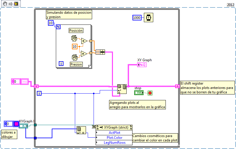

Hola Carlos;
Para ocupar una gráfica XY es necesario tener en un cluster un arreglo con los datos de posición y otro arreglo con los datos de presión que quieres graficar. (esto es porque la gráfica relaciona ambos datos mediante el índice del arreglo).
Esta información está disponible si presionas Ctrl+H y seleccionas la gráfica XY
En el ejemplo de abajo yo estoy obteniendo un arreglo de 10 posiciones correspondientes a 10 presiones (mis datos son aleatorios) y los estoy colocando en un cluster.
Para mostrar varios plots dentro de una gráfica XY es necesario colocarlos en un arreglo, entonces para tener un plot diferente para cada iteración o vuelta de tu ciclo inicialicé un cluster vacío y fui agregando plot por plot dependiendo del número de vuelta... lo que resulta en un arreglo del cluster que tiene los datos de X y Y (osea un arreglo de un cluster de dos arreglos)
Adicionalmente coloqué un property node para cambiar el color de cada plot a dibujar
Espero te sea útil
Saludos
