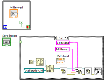

Hola a todos,
Estoy intentando crear una estructura caso en la cual, al presionar el botón de guardar, se cree un archivo de configuración usando las funciones de Configuration File.
El problema reside en que, al ejecutar la VI y presionar el botón, nada sucede, ningún archivo es creado. En cambio, si coloco las funciones fuera de la estructura, estas sí que funcionan.
¿Qué estoy haciendo mal?
Muchas gracias por adelantado.

debes reorganizar tu código, como reglas básicas debes tener en cuenta lo siguiente:
1. tu código debe estar en un ciclo repetitivo  en tu caso tienes el case por fuera del While por lo tanto solo se ejecutara una vez
2. Seguramente estas ejecutando  "Run continusly" lo recomendable es utilizar el RUN simple controlando el paro del ciclo while mediante alguna condición.
3. Siempre que se pueda debes cablear las variables antes de utilizar propiedades o variables locales.
4. Siempre debes temporizar la ejecución de tu código (siempre en cuando no utilices la estructura de eventos).

Muchas gracias, funciona a la perfección. A veces es lo que tiene el auto-aprendizaje, se pasan por alto cosas básicas.
