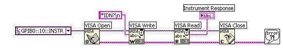

Si esta tarjeta se comunica a través de serial, entonces puedes lograr comunicarte con ella utilizando el API de VISA. Necesitarías conocer la configuración de la tarjeta (Baudios/s, paridad, caracteres de terminación) y los comandos que se le pueden enviar, sin embargo, la programación en LabVIEW en su forma más básica sería algo parecido a este diagrama:
