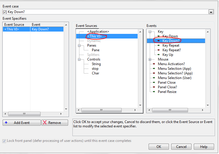

Gracias Benjamin C por tu pronta respuesta, pero ahora se me genero otra duda, no hallo como hacer para que al ocultar el string me siga capturando el valor, eso es posible o sera mejor cambiar de metodo.

Hola a_kmilo, si no quieres que el evento este sobre un string, puedes capturar las teclas que se presionen mientras el vi esta seleccionado utilizando el VI como lugar del evento
