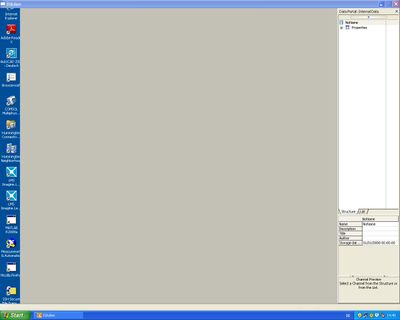

ich habe LabView (10.0) und DIAdem (11.2) von der DVD installiert. Labview funktioniert. Wenn ich DIAdem starte, kommt die Meldung:
error type: access violation
error adress: 0025721D
modul: diadem.exe
Das Programm startet im folgendem Screen (anklicken von Elementen ist nich möglich):
error
Ich bin als Administrator (Windows XP) angemeldet.
Danke für die Unterstützung.

Hallo Christian,
Danke für deine Hilfe. Ich habe Labview und DIAdem vollständig deinstalliert und alle zurückgebliebenen Dateien entfernt. Nach der Neuinstallation tritt das gleiche Problem wieder auf, aber die Fehlermeldung erscheint nicht mehr zu Beginn. Das Programmfenster ist wieder nicht vollständig geladen und ich kann nichts anklicken.
Wenn ich DIAdem mit Hilfe des Task-Managers beende, erscheint die Meldung:
Application Error
Exception EAccessViolation in Module DIAdem.exe at 0025821D.
Access violation at adress 0065821D in module 'DIAdem.exe'. Read of adress 00000000.
Gibt es noch andere Optionen?
Gruß Tino

Ich habe Labview und DIAdem nach dem gleichen Muster auf einem baugleichen PC installiert.
Während des ersten Starts wurde DIAdem von der Windows Firewall blockiert. Nach der Aufhebung dieser Blockierung läuft alles wunderbar.
Auf dem anderen PC hat die Firewall nie regaiert bzw. ein Ausschalten der Firewall hat auch zu keiner Verbesserung geführt.
Es scheint also ein Problem mit der Firewall zu geben.
Gruß Tino
