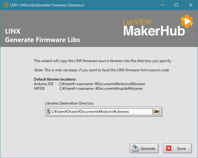

"Arduino Leonard"のようにWizardがうまく動かない場合はArduino IDEを使ってファームウェアを書き込むこともできます。LabVIEW > ツールメニュー > MakerHub > LINX > Generate Firmware Libraries...でArduino IDEのライブラリフォルダーに関連ファイルをコピーします。genFirmLib.png

Maker Hubの"Adding Support for a New LINX Remote I/O Device"に書かれている手順に従えばArduino IDEでプログラムを書き込んで動作するボードであればLINXで使うことができます。その時には上記のArduino Leonardoの例のようにArduino IDEのスケッチ例からXXX__Serialを開いて書き込むことになります。
