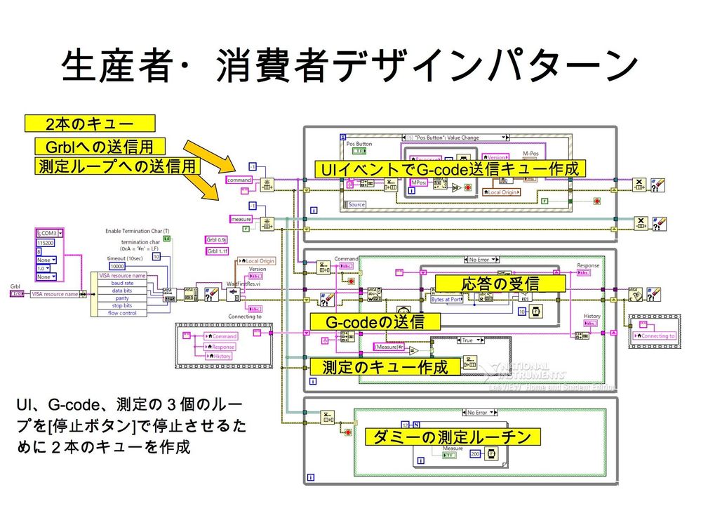

ArduinoにGrblを書き込むのはライブラリを追加してサンプルフォルダにある「grblUpload.ino」を書き込むだけでOKです。また、G-codeファイルは、[直線移動]、[停止]、[原点に戻る]、[速度を指定する]程度なら簡単に書くことができます。したがって、LabVIEWでG-code Senderプログラムを書けば、移動と計測処理のインテグレーションが容易です。
計測治具の制御ファームウェアにArduinoとGrblを使って、LabVIEWで制御したら簡単で便利です。
>>>>後日VIをアップします。

LabVIEW G-code SenderのVIを添付します。LabVIEW2014以降で動作します。
3番目のループの測定ルーチンはダミーですので適宜改造してください。G-codeファイル「demo_measure_6points.lvgs」はテキストファイルですのでエディターで開くことができます。

NIDays2017のユーザー会コーナーでは、多くの方に興味を持って話を聞いていただけました。Demoではパルスモーターは動作しておりましたが、スライドテーブルが跳ねて予定通りの動作ができず残念でした。
機会があればLabVIEWによるG-code Senderのコンセプトをご検討ください。
参考になる部分もあるかと思いますので当日のプレゼン資料をアップします。

Thank you a lot for your nice code. I am working on setting up an arduino controlled CNC Laser Printer as a self-learning project for students and it would have taken me forever to find the correct handshake for the GRBL on the Arduino myself.
I had to include two minor changes in regard to reading and producing position strings. Because, sadly, we are using another delimiter in Germany and LabView is sometimes using the system setting (comma instead of period).
1. In the WaitFirstRes.vi the last "format string"-argument for the "scan from string"-function needed changing from "%f,%f,%f]" to "%.;%f,%f,%f]". The additional first command defines the period as delimiter. Otherwise it gave an error on my German system.
2. In the move.vi the "number to fractional string"-function needed an additional False constant for the "use system delimiter"-argument. Otherwise it produced wrong commands like "G91G0X-1,00" with a comma instead of period delimiter on my German system.
I invite you to add these points to your code if you share it further (which it deserves!). the additions should change nothing for period-countries. But there are even more countries which use a comma delimiter.
