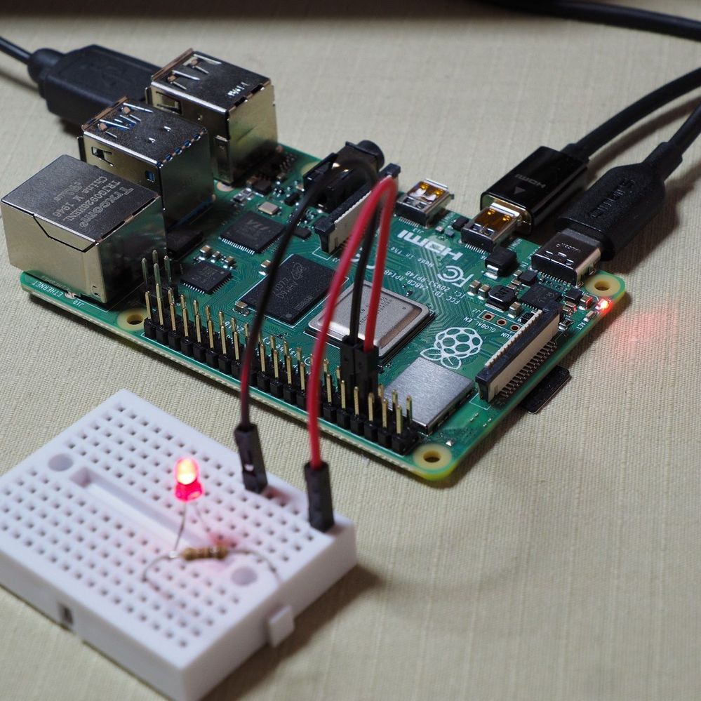

LabVIEW Community 2023Q1でRaspberry Pi 4BのLチカ
LabVIEW Community 2021が発表されたときにRaspberry Pi 4BでふつうにLチカができることを確認しました。
https://forums.ni.com/t5/北東北-LabVIEWユーザー会/Raspberry-Pi-4BでHobbyistツールキット-Example起動まで/td-p/4201099
その後ずっと放っておいたのですが、LabVIEW Communityのバージョンが変わったときにランタイムエンジンもバージョンアップするのかどうか、様子を見てみました。
やはりバージョンが変わっています。
このままイグザンプルを起動して実行するとエラーになります。
リインストールするとバージョンが変わって、うまく動くようになります。
DOチャンネルを7にすると7ピンに接続したLEDが点灯、消灯します。
Raspberry Piを使った電子工作の本では役割ピン番号(BCM)も使われるようですが、LabVIEW Hobbyistでは物理ピン番号(ボードのピン番号)が使われています。
