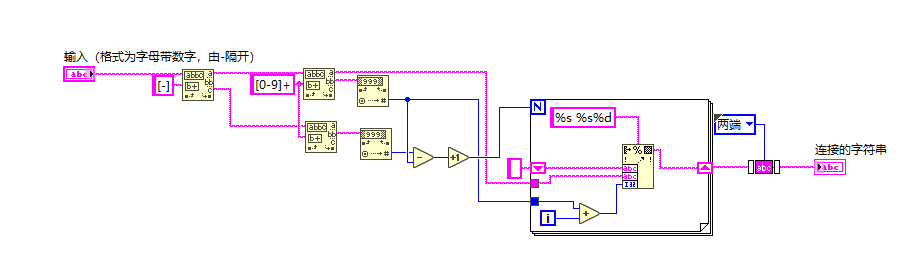

输入字符串C1-C8或者IC1-IC4之类,要求输出数组C1 C2 C3 C4 C5 C6 C7 C8 /IC1 IC2 IC3,请问各位大神应该如何实现,截取字符串后可以输出C1 C8/IC1 IC4,怎么输出完整?
应该使用条件结构,确定”-“前后数据,再用if循环生成C2 C3 C4 等,最好能有代码,或者具体用那几个函数
