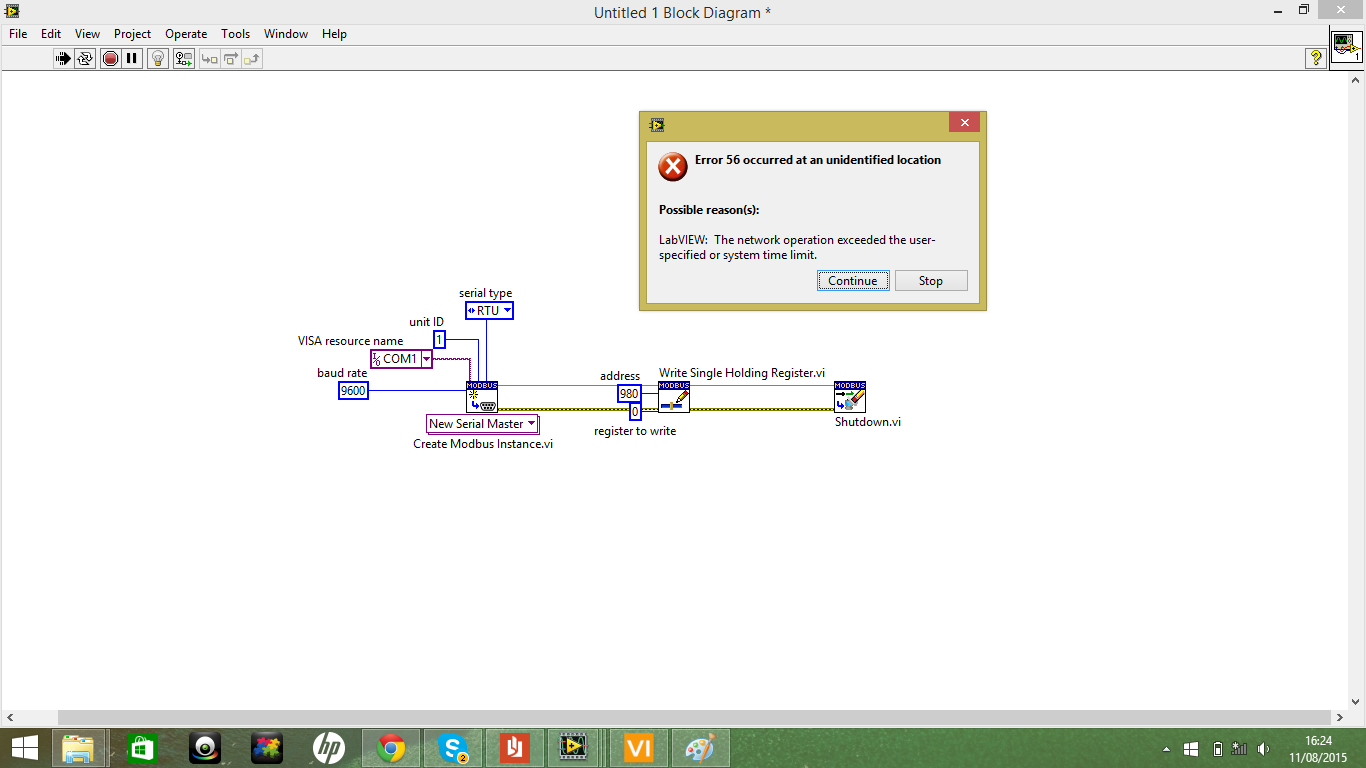

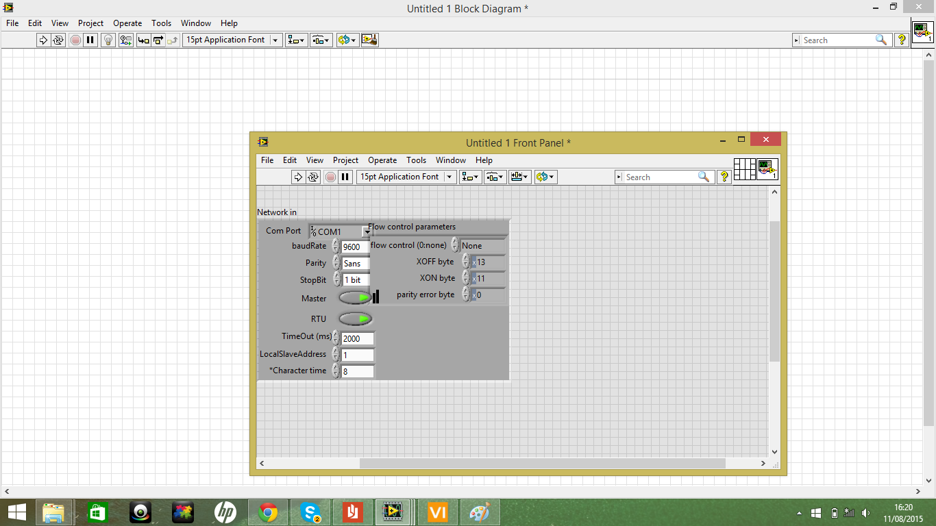

Bonjour,
Je suis débuté en Modbus c'est pour cela que j'ai regardé de nombreux sujets de discussion sur les forums NI etc.. j'ai donc téléchargé la bibliothèque modbus, j'en ai même téléchargé et essyé 3 différentes, j'ai suivi tous les conseils que j'ai pu lire malheureusement mon programme ne fonctionne pas. Le but est de commniquer avec le controleur de température CAL 9400 afin de lui atribuer un setpoint et un heating rate notamment. Mon Pc portable est relui à lui grace à un adaptateur USB-RS232 et un autre cable RS232 qui fait relais. Aucun des exemples ne marche et j'ai à chaque une erreur différente. Je privilégie plutot l'exemple 3. J'ai donné l'adresse 1 au controleur de température qui est ici le " slave", mon PC étant le "master". Pourtant en entrant l'adresse 1 dans mon programme j'ai l'erreur 6101, alors que si j'entre l'adresse 0 dans mon porgramme il n'y a aucune erreur mais rien ne se passe non plus pour le controleur, quelle que soit l'adresse que je lui ai attribué, je ne comprends, pouvez-vous m'aider s'il vous plait ? sachant qu'il y a trois types de data pour le controleur apparament : 18ni,18E1 et 18O1 je ne sais pas ce que ca signifie.controleur.png
Vous trouverez ci-joint les trois exemples que j'ai essayé ainsi que la documentation sur le controleur de température et la manière dont on communique avec lui en modbus.exemple 1 front .pngmodbus guide.pngexemple 1.pngexemple 2.pngexemple 3.png
Message 17 of 19
(3,725 Views)
Hi francois,
You might have more luck posting here:
https://forums.ni.com/t5/Discussions-au-sujet-des-autres/bd-p/4170
I can try to help, but I am limited by google translator.
It looks as though you are seeing a timeout error in all three APIs. For serial, this usually means a communications error.
First, make sure your device is configured as address 1 or higher. For modbus, address 0 is a broadcast address (this is why you see no response). I would recommend address 1.
The other setting that causes problems with serial is parity and stop bits. I did a search for your device and found that the data ("18n1" etc) elements are related to these settings. Take a look at page 7, here: http://www.advindsys.com/Manuals/CALManuals/CALgraphixappguide.pdf
I would recommend option 1. The default option (none parity, 1 stop bit) is not valid according to the specification. See page 12 here: http://www.modbus.org/docs/Modbus_over_serial_line_V1_02.pdf
"Even parity is required, other modes ( odd parity, no parity ) may also be used. In order to ensure a maximum compatibility with other products, it is recommended to support also No parity mode. The default parity mode must be even parity. Remark : the use of no parity requires 2 stop bits."
Daniel

Hi, Thank you for help it's working now. I think the problem was the USB-RS232 cable.
