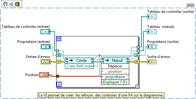

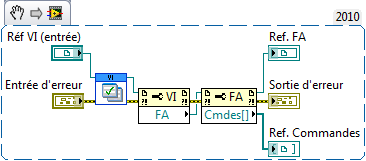

Bonjour,
Voila un exemple rapide. A vous de l'ameliorer.
Face avant :
VI principale  :
Obtention des ref. de controles :
Creation des refnums sur le diagramme :

J'ai réussi a bien prendre en main le VI que vous m'avez fourni cependant lorsque je créé un tableau à l'aide  de la fonction "Nouvel Objet VI", je n'arrive pas ensuite à déterminer la taille de ce tableau. J'ai utilisé le Noeud de Methode "Noeud Redimensionnable" mais le tableau ne se redimensionne pas!

Bonjour,
Pour l'aide c'est normal, avec LabVIEW 8.6, le VI Scripting était une fonctionnalité "cachée", donc aucune aide disponible dans cette version à part ce qu'on peut trouver sur le forum et autre...
Pour votre problème, il serait plus simple que vous postiez votre VI et une impression d'écran afin que l'on puisse vous aider.
