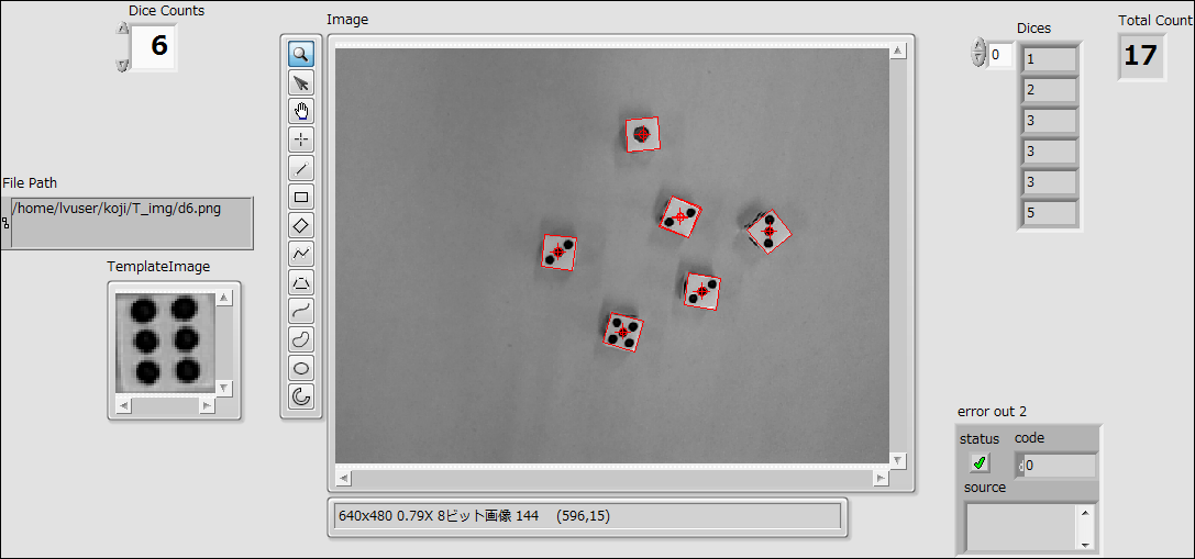

カメラの下でサイコロを振って、myRIOのボタンを押すと処理を行ないます。さすがに重い処理のようで結果が出るまでに2秒ぐらいかかる感じです。スタンドアロン実行時は当然PCとの接続はありませんのでLEDでの結果表示だけです。
Visionアシスタントでは限定した関数しか選択できないので、PC版を参考にしながらアシスタントなしで作成します。 マッチングの設定クラスターは、PC版からコピーして持って来ましたので、あまり苦労はありません。

検知漏れよりは重複して検知するようにマッチングの最低スコアは低めに設定しました。重複して検知したものからスコアの高いものを選ぶのが下のviです。
これも色々考えて1日半かかりましたが、けっこうきれいなプログラムになりました。MatchArrayというクラスターの1次元配列を作ったのが良かったと思います。

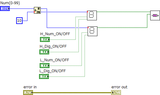

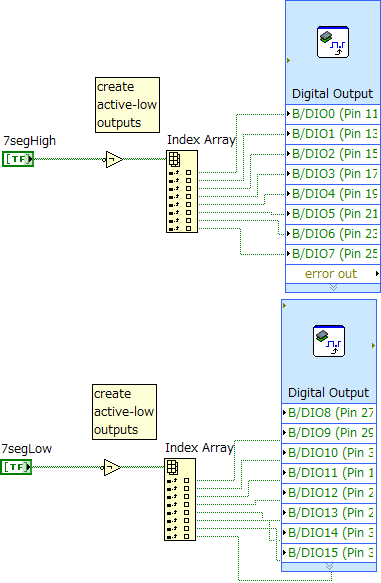

7セグメントLEDがスターターキットにありましたので表示器に使ってみました。
