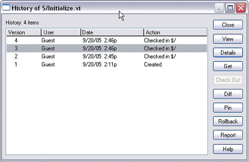

Während aus LabVIEW auf die Software zur Quellcodeverwaltung zugegriffen wird, kann eine Beschreibung der an einer Datei vorgenommenen Änderungen ergänzt werden, wenn sie in die Quellcodeverwaltung eingecheckt wird. Diese Information wird in der Revisions-Historie für die betreffende Datei in der Software zur Quellcodeverwaltung gespeichert. So können alle Änderungen an einem Projekt zurückverfolgt und dem jeweiligen Anwender zugeordnet werden. Fehler können einfach zurückverfolgt werden, ohne dass man den tatsächlichen Code betrachten muss, um herauszufinden, was geändert wurde. Eine Revisions-Historie kann nicht nur für LabVIEW-VIs gepflegt werden, sondern für jede Datei, die dem LabVIEW-Projekt hinzugefügt wurde. Ein Entwickler kann beispielsweise die Software zur Quellcodeverwaltung nutzen, um Änderungen an Spezifikationen und anderen Dokumenten zurückzuverfolgen. Die Revision-Historie für alle Dateien kann unter Werkzeuge > Quellcodeverwaltung > Historie zeigen abgerufen werden (siehe unten).
Das Dialogfeld zur Revisions-Historie, das dann erscheint, wird von der konfigurierten Software zur Quellcodeverwaltung zur Verfügung gestellt. Abbildung 6 zeigt etwa die Revisions-Historie der Projektdatei Initialize.vi, die in einem Depot von Visual Source Safe gespeichert ist.

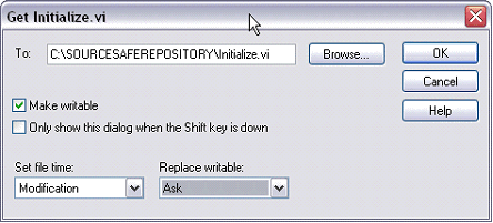

Die Dialogfenster unterscheiden sich von Anbieter zu Anbieter. In Visual Source Safe gibt es eine Vielfalt zusätzlicher Optionen, die an der rechten Seite der Revisions-Historie aufgelistet sind. Wählt man Details, während eine bestimmte Revision markiert ist, werden alle vom Entwickler bei der Überprüfung eingegebenen Kommentare sowie Informationen zu Datum und Uhrzeit angezeigt (siehe Abbildung 7).
Eine weitere Funktion in Visual Source Safe und anderer Software zur Quellcodeverwaltung ist die Möglichkeit, ältere Versionen eines Codemoduls aus dem Depot aufzurufen. Abbildung 8 zeigt diese Funktion, wie sie erscheint, wenn Visual Source Safe für die Quellcodeverwaltung konfiguriert wird. Falls die aktuelle Version eines Codemoduls nicht mehr richtig funktioniert, kann man mittels dieser Funktion eine ältere, funktionstüchtige Version des Codes aufrufen.
