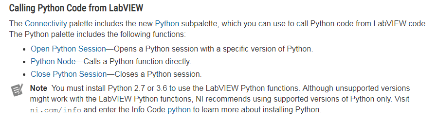

請問如何將 Python node sub VI 新增到Labview裡?
就像下圖如何新增在Functions裡?
修改时间 02-13-2019 07:59 PM
您好,
Python node 只有在LabVIEW 2018。
http://www.ni.com/white-paper/53059/en/
http://zone.ni.com/reference/en-XX/help/371361R-01/lvupgrade/labview_features/
修改时间 03-06-2019 05:30 AM
Python node是LabVIEW2018的新特性之一,安装LabVIEW2018后直接可以使用。
