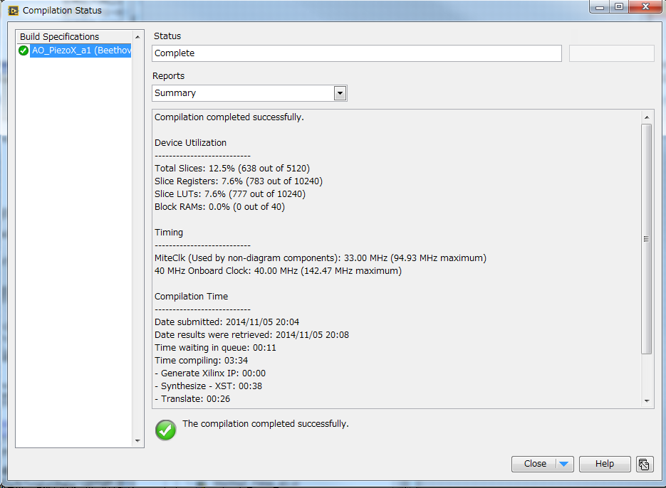

それから、デプロイ失敗後に表示される「Compilation Status」の画面のスクリーンショット(以下のようなものです)を添付して頂けますか?
Reports(レポート)はSummary(概要)を選択した画面でお願いします。

また、デプロイ後のCompilation Statusとは一体何のことでしょうか?
一度も見たことがないのですが、VeriStandでデプロイを行うと表示されるのでしょうか?
ローカルでVeriStandを実行した際にも見たことはないですし
リモートで失敗するときにも一度も見たことはありません。
もしかして、FPGAのコンパイルでのウィンドウのことでしょうか?
現在はFPGAは使用していないので関係ないと思うのですがどうでしょうか?
